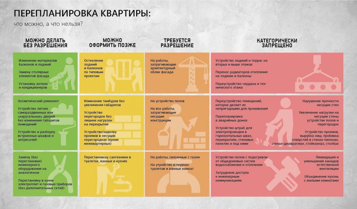

Даша, любую перепланировку необходимо согласовывать. Повальное большинство этого не делают. Это стоит не мало и люди экономят свои средства на таких бумажках. Удалось найти пару хороших картинок по перепланировки, они будут ниже) В них всё разъяснено.

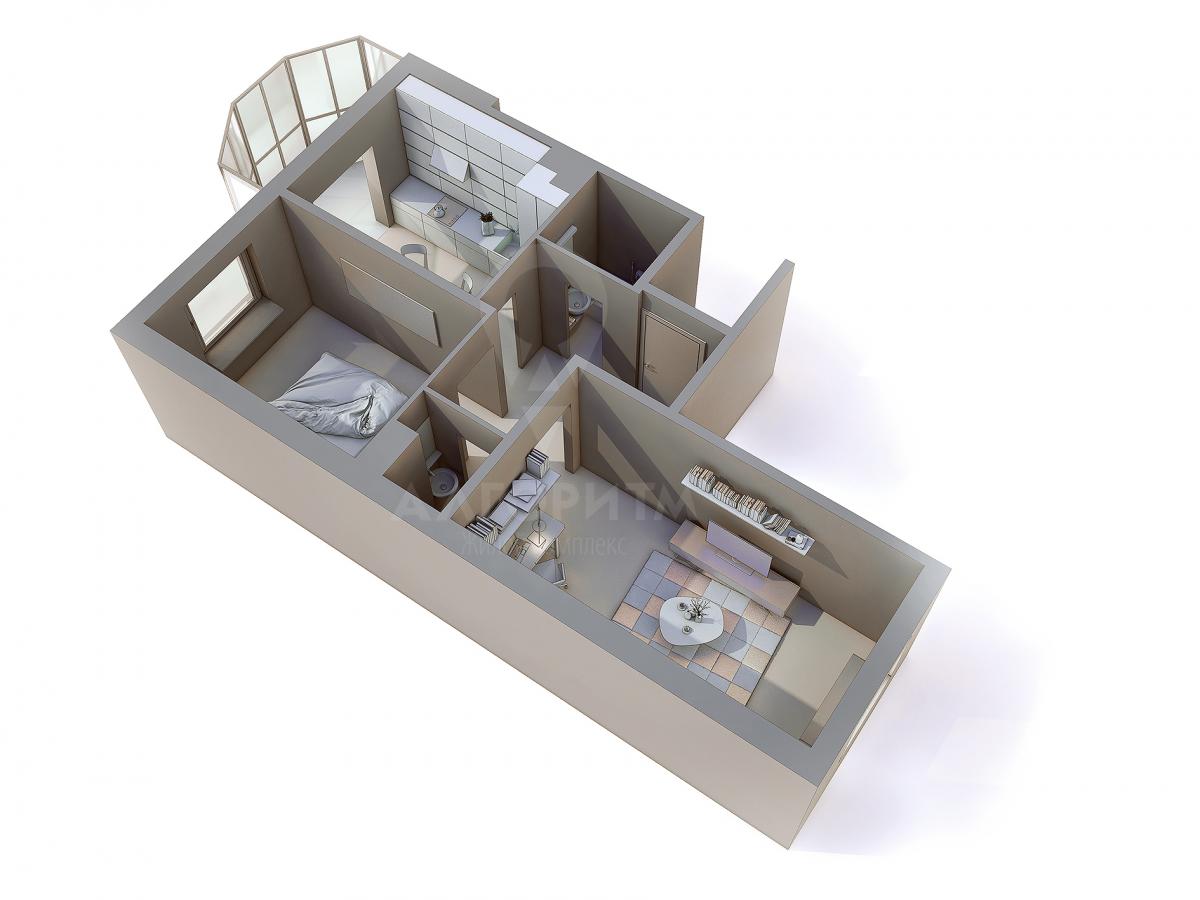

Сам рассматриваю двушку с окнами на обе стороны. И очень хочется расширить кухню, объеденив ее с комнатой. Плохо, но если очень хочется! Почему те кто покупают евро двушки, однушки имеют возможность краить пространство, а мы нет?)
Воооот, я тоже хочу сделать кухню - гостиную за счет одной из комнат. И чтобы по итогу получилась кухная-гостиная, большая комната. Вот рассматриваю такую двушку. А если стену между кухней и комнатой снести не полностью, а просто сделать большим проемом?

Да, любую перепланировку согласовывать необходимо. По законам....
Алгоритм выгодно отличает отсутствие студий и малое количество квартир на этажах (посмотрите Дом с фонтанчиком, Усадьбу Щегловскую и тд - там полно студий и однушек), так что тут люди будут брать квартиры для жилья, а не для сдачи. В такой ситуации волноваться, что потом надо будет при продаже возвращаться к вопросу перепланировке не стоит.
По хорошему нужно согласовывать, но кухня это "мокрая зона" и такое (запрещено расширять за чет комнат) согласование имеет свою цену, а она кусается...
