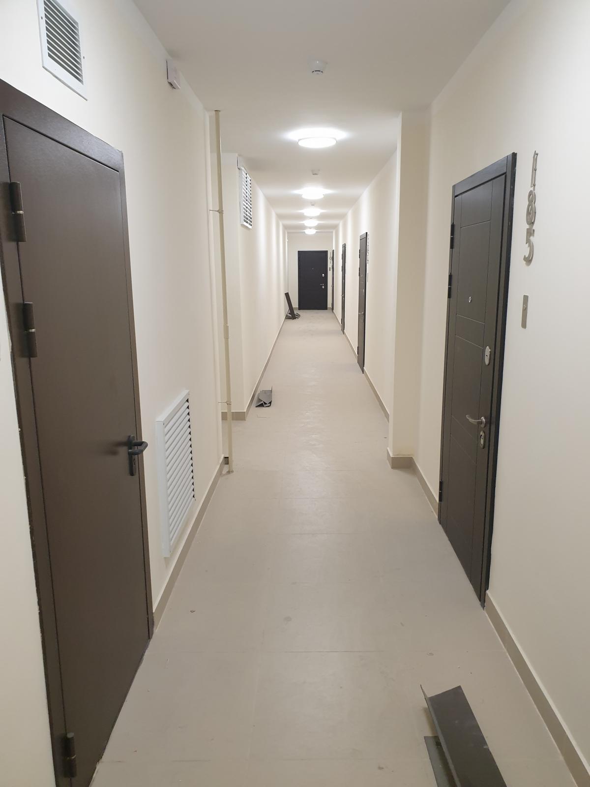

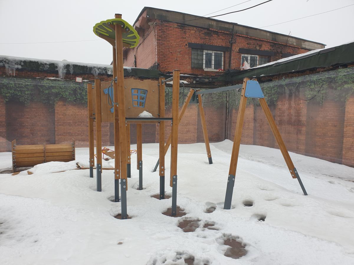

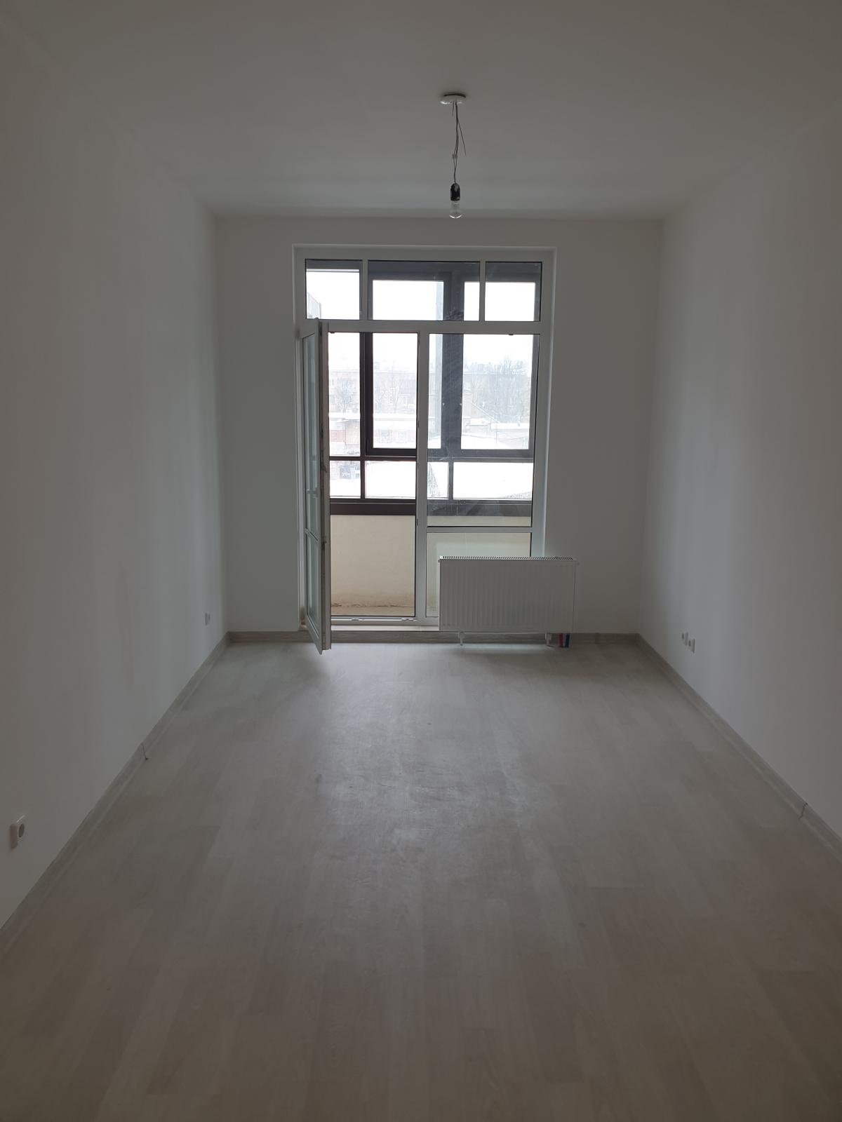

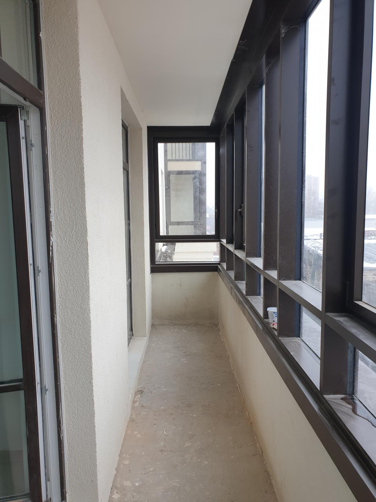

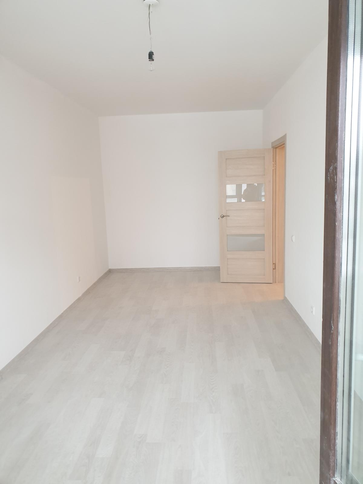

Тоже уже посмотрели свою квартиру. Обнаружили несколько мелких замечаний (скол на балконном окне, царапины на входной двери) Будем исправлять сами, так как не критично и не хочется тратить на это время. Входные группы достойные. Лифты Otis пока что не обшиты, но обещают поставить ДСП-панели на первое время. Детскую площадку доделывают. По словам менеджера показы идут очень активно.

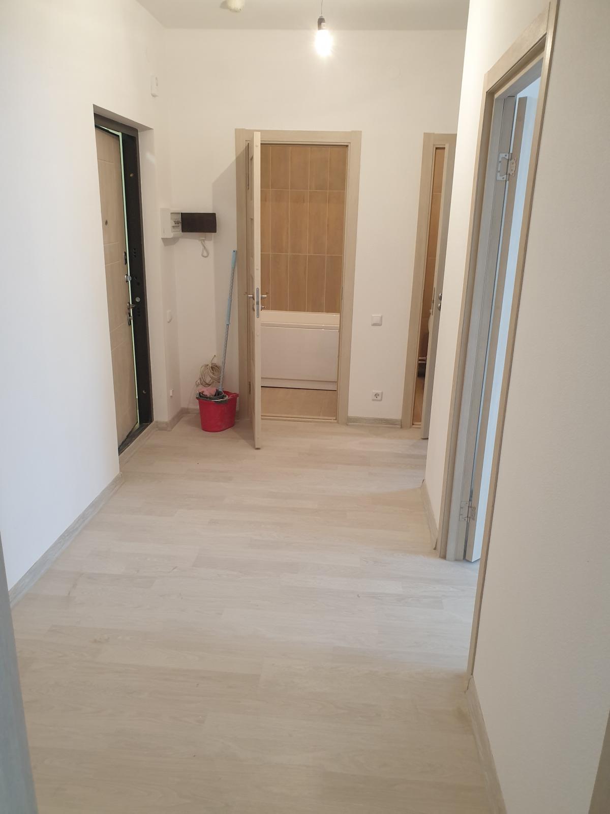

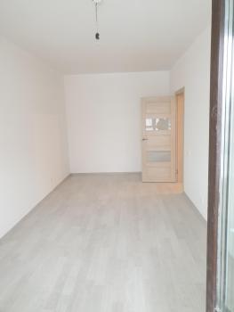

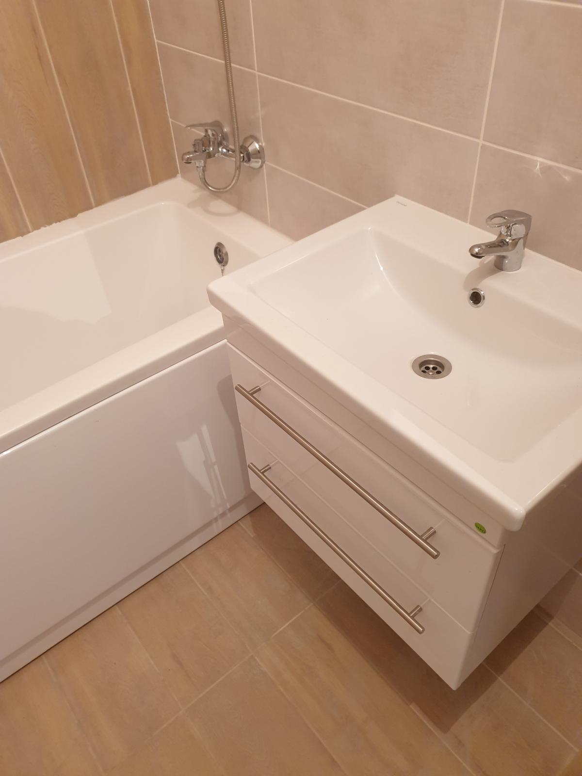

На фото все выглядит довольно аккуратно!
