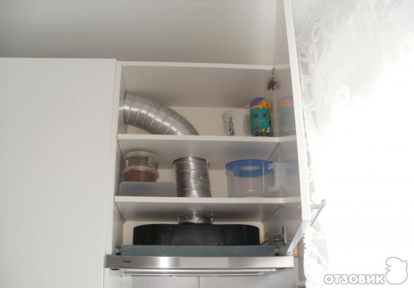

Николай, может Вы не поняли фотографии, поясню: это шкаф над плитой, в нем находиться вытяжка (фото из интернета):
Далее чтоб не пилить соседние шкафы и не вести через них трубу (да и место жалко), труба по шкафам. На моём фото шкаф открыт, чтобы показать переходный отверстия.

Я Вас понял я тоже самое хотел скинуть, но Вы скинули фото раньше меня) Я просто хотел скинуть фото того, как дома у меня сделано. Но все по тому же принципу) Так что спасибо что отправили за меня
Я понял, просто хотел человеку выше показать, который спрашивал как собираемся делать

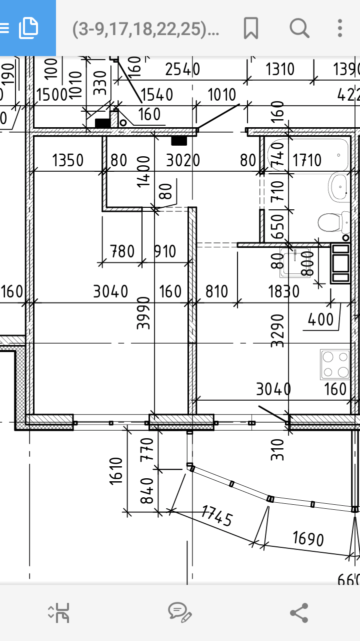

А можете более подробный план выложить? С размерами мебели. Заранее спасибо!!!
Сегодня-завтра выложу Вам план квартиры с размерами, брату наконец-то их прислали. Чуть позднее выложу планировку с расположением мебели.
