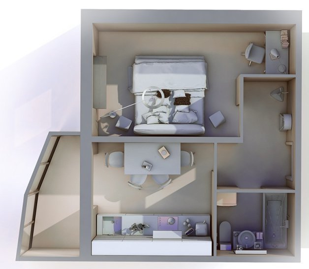

Очень уютно выходит, а сколько тут метров? очень компактно выглядит комната. Это получается чисто спальное место и дальше в этой же комнате типа гостиная?
Так тут же тоже перепланировка получается) Вы все сами придумывали?

34 метра, у Алгоритма на сайте есть виды планировок, там можно скачать буклет (http://xn--80agjedbb...1ai/planirovki/). Не хватает размеров, только площади. Написал письмо менеджеру, обещали сделать план планировки. Видимо со строительного чертежа возьмут.
Да, получается в комнате есть отдельная спальная зона, которая будет прикрыта шторой декоративной. Уже сделал набросок в автокаде и 3Д максе - получается хорошо, красиво и удобно)
Придумал конечно сам) Много есть сайтов , где можно подсмотреть идеи.

Тут перепланировка не кухни;) - это разрешено)
То есть можно попросить чтобы выслали на почту планы с размерами ( еще до покупки) ?
Ну круто получается, действительно интересно, грамотно порешали с зонированием.

Вы дизайнер? И к Вам можно обращаться за помощью? У меня просто идеи вроде как есть, план сделать могу, если будут все размеры, но вот в 3Д максе ничего не понимаю)
А там точно можно будет снести стену вы же ее передвигаете ? Не всегда разрешается такое делать.
Нельзя сносить несущие стены. Их ни сносить нельзя, ни проемы в них желать. А вот с перегородками можно делать все что угодно, тут видимо не несущая стена

Конечно можно. Вы покупаете квартиру, несете туда хорошую сумму денег - почему не получить интересующую Вас информацию? А вдруг тут ширина комнат 2 метра) У Алгоритма всё хорошо конечно, но ведь Вам необходимо как-то планировать пространство, а без размеров это сделать сложно.

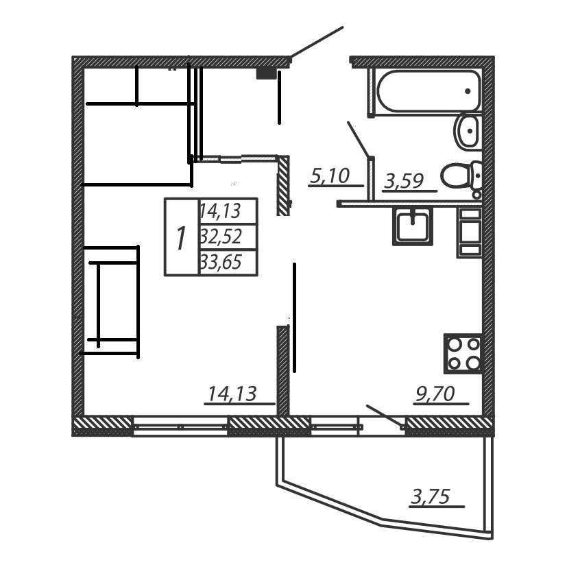

1. Штриховая линия (не закрашенные) - пено/газо бетонные блоки
2. Штриховая прерывистая линия - монолит
3. Квадратиками - утеплитель.
Ниже на картинки показал их стрелочками на рассматриваемой планировке:
Бетонные (монолитные) стены трогать нельзя - это нарушение несущей конструкции. Нельзя расширять КУХНЮ и ВАННУЮ комнату за счет коридора и других жилых помещений - это мокрые зоны и трогать нельзя (законно согласовать сложно и дорого. На Авито есть объявления от людей, которые обещают всё уладить...).
Да, правильно? стена же у Вас там не несущая?
Стена не несущая и не относится к кухне и ванной, а значит я в праве с ней делать всё что захочу. У меня есть ещё вариант сделать спальню и кладовку, если интересно - выложу.
Вообще очень удачная планировка однушки, хорошая форма - правильная, балкон, обратите внимание, интересной формы с возможностью разместить большой шкаф!
В двушке я буду громить мокрую зону, очень хочу много светлого пространства)

А я вот так хочу. Хочу чтобы при входе осталось место для гардеробной. сделать вход в комнату в другом месте с выдвижной дверью. а кровать поставить у самой дальней стены.

Николай, такой вариант тоже неплох.Но неплох он только в части прихожей и спальной зоны. Вы абсолютно правильно заметили, что часть стены комнаты от окна - несущая и сносить её нельзя. Столь большая раздвижная дверь будет смотреться плохо. Ведь она должна ездить по стене, а значит эта стена не может быть задействована под телевизор, шкаф и тп...
В таком случае целесообразно объединить кухню и комнату - тогда, убираем дверь в комнату. ( нету смыслы отгораживать прихожую в таком случае).
А Вы напишите, что хотите от квартиры - нужен ли рабочий стол и тп? а мы вместе прикинем как лучше.

Вы вот так имеете в виду? Я согласен, так даже лучше смотрится, значительно лучше! А можно будет так стену убрать между комнатой и кухней и без двери? Мне чего то казалось что так по нормам нельзя.
А рабочее место конечно нужно. но я даже не знаю как его и где можно тут вместить. Были мысли про балкон, но там может быть зимой холодно, а летом жарко

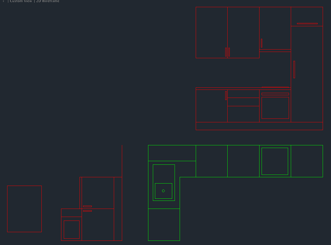

А ни кто не поделится идеями как сделать кухню в однушке? Там вентилиционный короб в углу стоит(
Ну и пусть будет в углу. Я буду ставить плиту примерно на том месте, где на плане она и отмечена, и вытяжку соответственно там же. И просто от вытяжки до вент канала протяну трубу. И скрою ее в шкафу над рабочей поверхностью кухни.

Базда, добрый день!
На мой взгляд тут кухню надо делать такой:
Зеленое вид сверху, красное проекции на соответсвующие стены. Пока брат не получил точных размеров однушки (А я уже получил размеры двушки :-) ) Как только размеры будут, я подскажу как поступить с вент каналом!
Нарисованная мною кухня имеет высоту верхних блоков 960, ширина всех блоков 600. Размеры брал по питербургской фирмы, если кому-то будет интересно, то напишу название, а то удалят за рекламу. Микроволновка встроенная, холодильник тоже.

Да, так очень удобно. И трубу вытяжки вы тоже будете проводить через шкаф?
