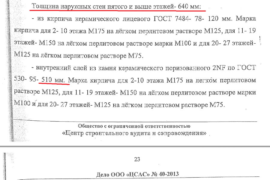

О, похоже вы хотите докопаться. Ну пробейте в поисковике - вот первая попавшаяся фотка
Вот докУмент тоже из поисковика первый попавшийся. Правда там не газобетон, но думаю не сложно найти проектное решение и с газобетоном.

Это же не ширина газобетона. Это пирог, а пирог, сКорее всего ширина блока 375-400 мм, воздушная прослойка или вата и кирпич, но это дорого и не даст более лучшего эфекта Теплопроводности, на фото 400 мм. Скорее всего. Тк не выпускают производители 500 мм, а во вторых длина блоков от 600 до 625мм, и если бы они были 500 мм по ширине, то казались бы квадратными, ну или почти квадратными.
На самом деле использованием блоков 200 мм на стройке для ограждения проёмов, я очень сильно Удивился. Несмотря на хорошие показатели достигнутые утеплением ватой, ширина стены 200 мм у меня лично вызвала подъем бровей
Чё-то я не понял почему вы так взволновались по поводу толщины блока. Хорошо, пусть будет 400 мм если это вам так важно.
