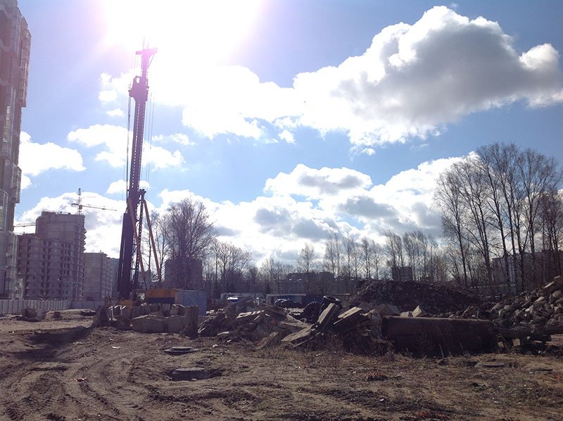

просто стало чище, но ни одной машины нет. Когда ожидать самого начала строительства?
Это пока не ясно, информации по этому поводу пока никакой нет. Я просто не дольщик и звонить пока не хочу, я хочу пронаблюдать за началом процесса, а потом уже определяться. Думаю как и Вы)
Вот тут сваи? просто на фото их не видно. И объясните пожалуйста как это пробные? стройку не скоро начнут, прока испытания какие то?
После получения результатов испытаний пробных свай и внесения необходимых корректировок в рабочие чертежи свайного поля, производиться массовая забивка свай строительного фундамента здания. Перед началом массовой забивки для определения нужной длины свай выполняется их пробная забивка с предварительными испытаниями в реальных условиях.
И как долго такие испытания могут проводится? месяц-два, или дольше? Я так понимаю это долго еще будет происходить и изменения в чертежи потом еще надо будет утверждать? Когда же стройка в таком случае начнется?
с момента забивки испытания проводят примерно в течении недели. Берите с запасом 2 недели. И я не знаю на каком этапе этот процесс, чтобы оценить точно
это хорошо что так быстро, уже спокойнее) Вы строитель, что так хорошо разбираетесь?
максимум числа 15 должны все закончить, это я еще просто праздники считаю, а так конечно по хорошему на следующей недели уже должны быть результаты испытаний
