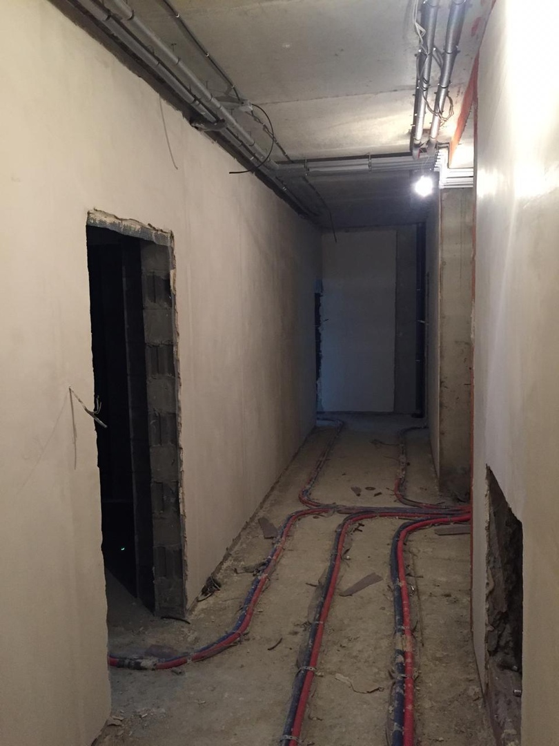

5d526a42dadc4_JkxFQfZYs0.jpg5d526a4caaa17_0LFeP7Ao6g.jpg5d526a580a2a3_byDtkXLJKEs.jpg5d526a5f326a2_JHL3O2wAUdk.jpg5d526a67a0056_P0ZIbiB2bG8.jpg
и я не нашла(
Не то чтобы очень информативно, но хоть что-то  :smile:

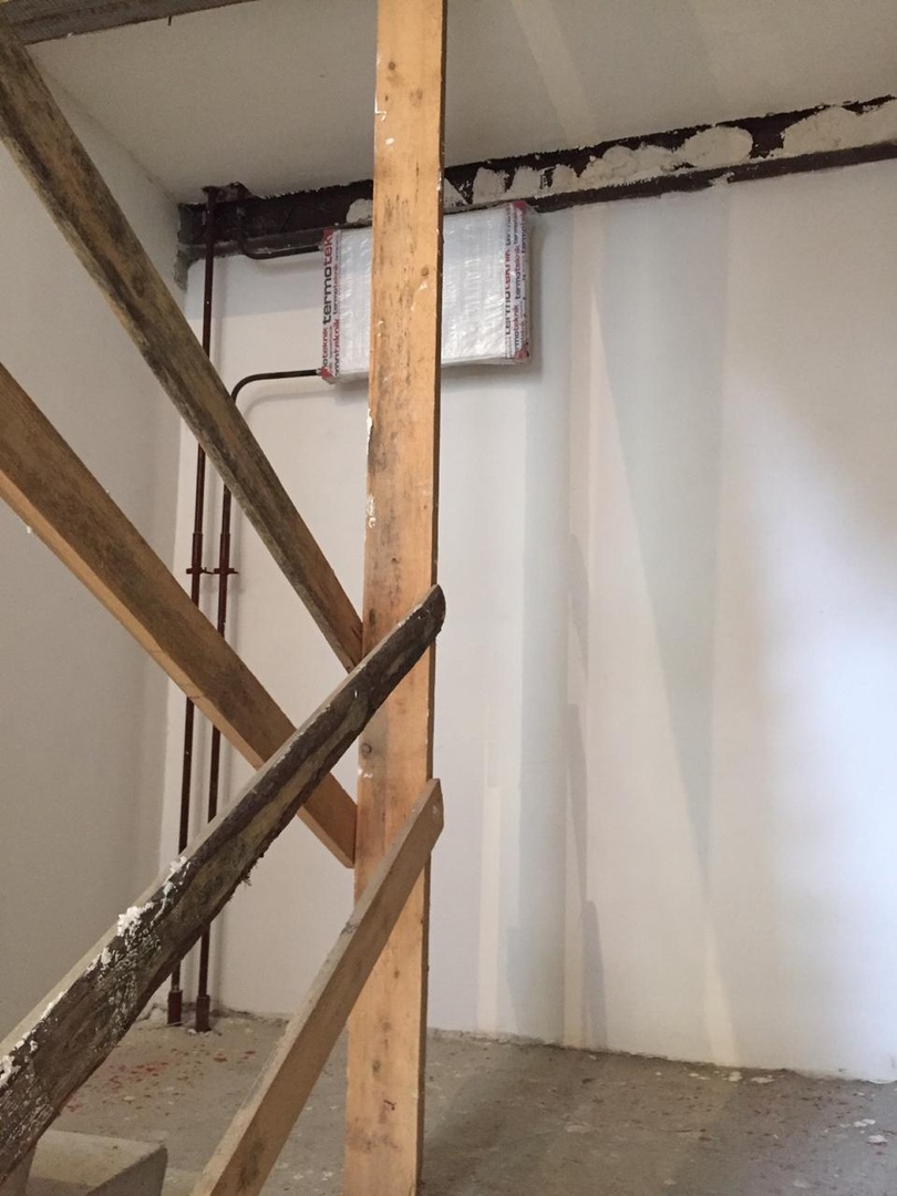

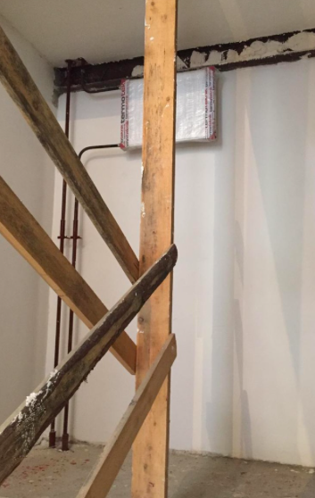

это батарея???что за жесть

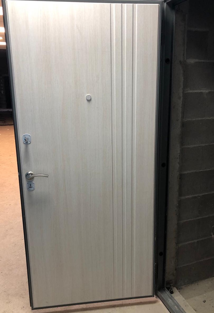

спасибо огромное за фото!хоть посмотреть!двери кстати мне оч понравились,светлые, замки выглядят из далека серьезно)

ага, тоже уже обсудили это, нашла в интернетах следующую информацию по этому поводу:
По поводу высоты, на которой установлены радиаторы: СП 1.13130.2009 по пожарной безопасности 4.4.4
. В лестничных клетках не допускается..... также размещать оборудование, выступающее из плоскости стен на высоте до 2,2 м от поверхности проступей и площадок лестниц.
Может, они по этому принципу ставили, в обзорах разных жк видела и такие варианты и нормальные, так что кто во что горазд.

Спасибо,хоть, что такого в квартирах не будет
но я первый раз такое вижу,навероне нововведенние
Интересно, а на остальных объектах застройщика также батареи под потолком лепят...? Есть ли толк от такой установки вообще и прогревается ли парадная в целом...?
Задавала вопрос про радиаторы администратору  нашего ЖК. Он ответил следующее: "Лестница спроектирована незадымляемой и является одним из путей эвакуации. По этой причине радиаторы отопления расположены таким образом, чтобы в случае эвакуации не создавать помех. Отопление как таковое запланировано там для снижения общих теплопотерь домов и повышения их энергоэффективности".
Кстати хороший вопрос, как в других жк, но наверное да
Я думаю, что с прогревом проблем то быть не должно, просто выглядит это как-то не как в бизнес-классе)))
а что значит не задымляемая лестница? блокируется дверьми?
