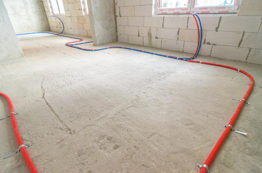

На свежих фотках с трубами отопления по полу в квартире видны соединения. Потом все это зальется стяжкой. Кто знает насколько это надежно? Могут эти соединения в стяжке потечь?
Производитель уверяет, что надежны.
Но могут и потечь... В нашем мире все возможно =)
Как бы то ни было соединения в стяжке-не по феншую.

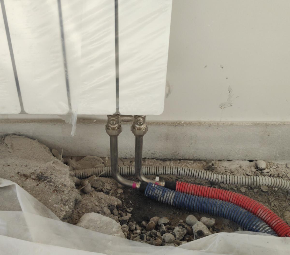

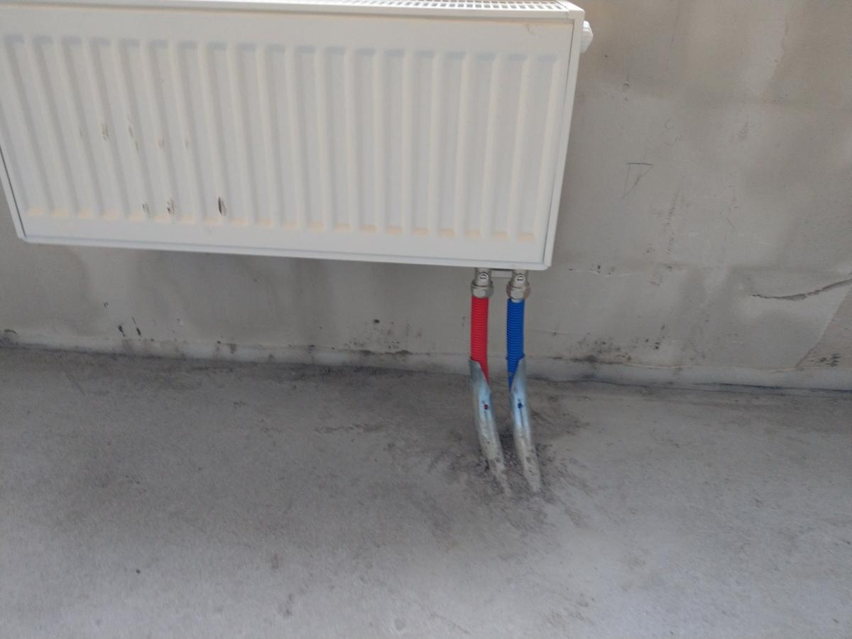

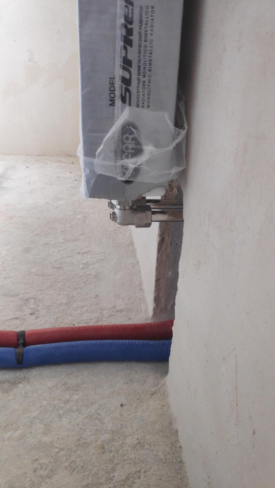

Зрите в корень, тройник пол беды, тут еще важно, как они смонтируют радиаторы и подвод в стяжку. Потому что можно сделать красиво, через стену, можно сделать с помощью специальных подводов, но обычно застройщик делает "на отвали", фотографии прикладываю. Этот момент было бы здорово держать на контроле.
Последний вариант (через стену) самый нормальный. А первый с красно-синими трубами на виду - это жесть. Представляете как это чудо будет смотреться в интерьере? Экраном радиаторы закрывать не хочу
Что же делать в такой ситуации тем, у кого с предчистовой отделкой? Штробить стяжку и прокладывать трубы заново?
Разбивать стяжку и делать подводы нормальные, как на втором фото.

А можно разбить стяжку у батареи и сделать как на 3-м фото?
Да, я это и имел в виду.
