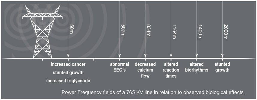

Юрий, поделитесь пожалуйста замерами ЭМ излучений, с указанием куда выходит ваша квартира. Как то углублялся в этот вопрос так как работаю отчасти в энергетике, поднял скандинавские нормативы и ужаснулся. Если не трудно сделайте замер у детского сада - мое личное мнение - я бы своего ребенка туда не отдал, 110 кВ в 30 метрах(( но к сожалению такие у нас нормативы(
Некоторые вот такие показатели показывают относительно вреда
Но не знаю, насколько это научно доказанный факт
Если стоять под линиями ЛЭП во дворе уровень эми зашкаливает, но возле дома все норм.я сам проверял. Но вот квартиры которые выходят на жк питер и находятся на уровне этих линий, твм нужно обязательно замерять. Говорили что их будут закапывать, но к этому моменту можно уде облысеть))
