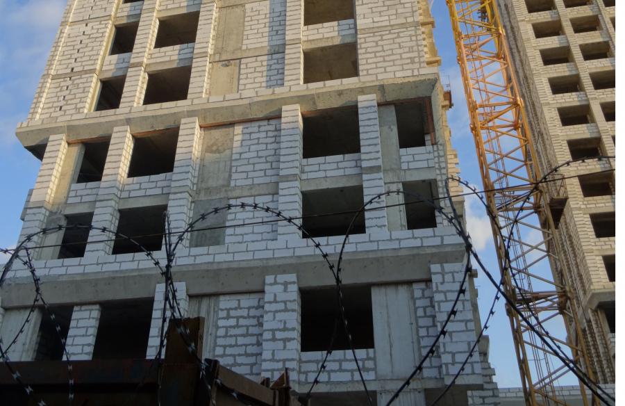

Вот подборка фотографий про торчащую арматуру. Вот фотографии парапета первой секции до заливки и после. Насколько я понимаю, из монолита торчит арматура, которая является элементом каркаса. Это П-образные элементы, и они торчат наружу.
Парапет до заливки
Парапет после заливки
А это крупным планом - конструкционная арматура торчит наружу
Трещины и дыры в стенах. Надо разбирать всю кладку и перекладывать по новой. Застройщик несет какую-то пургу про то что эти щели промазываются при укладке минваты. Единственное что нужно промазать - это одно место у строителей скипидаром, что быстро переложить всю кладку весь южный фасад 1 секции.
