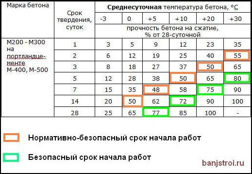

В соответствии с ПОС, который утвердил ПСМ-Классик, Разборка опалубки разрешается после набора прочности бетоном не менее 70 % проектной. Срок набора бетоном прочности зависит от его температуры. Если температур бетона поддерживалась +10, то снятие опалубки допустимо через 15 дней 5abf094066d13_tablica_nabora_prochnosti_betona.jpg

Приведенная Вами таблица учитывает, в основном, набор прочности бетона при плюсовой температуре воздуха. Если мне память не изменяет, с третьего этажа применяется электроподогрев. В
этом случае при нагреве до 55 градусов выдержка может составлять 12 часов НО должны выполняться специальные требования по скорости нагрева и остывания, защите от теплопотерь и прочее. Абсолютно точно: теплоизоляция на вертикальных конструкциях не производилась.
Само по себе преждевременное снятие опалубки  не страшно, если всё делается аккуратно. Но если произойдёт силовое воздействие, например из-за порыва ветра при снятии опалубки она ударит по верхней части колонны, возможно микроскопическое смещение и изменение структуры. Я не утверждаю, что, на какой то колонне это произошло. Но считаю что предпосылки к этому были. Очень надеюсь, что построенная конструкция надёжна и г. Бастрыкину не придется заниматься нашим домом и теми кто его строил и принимал. Я просто хочу разобраться, почему произошла смена подрядчика.
