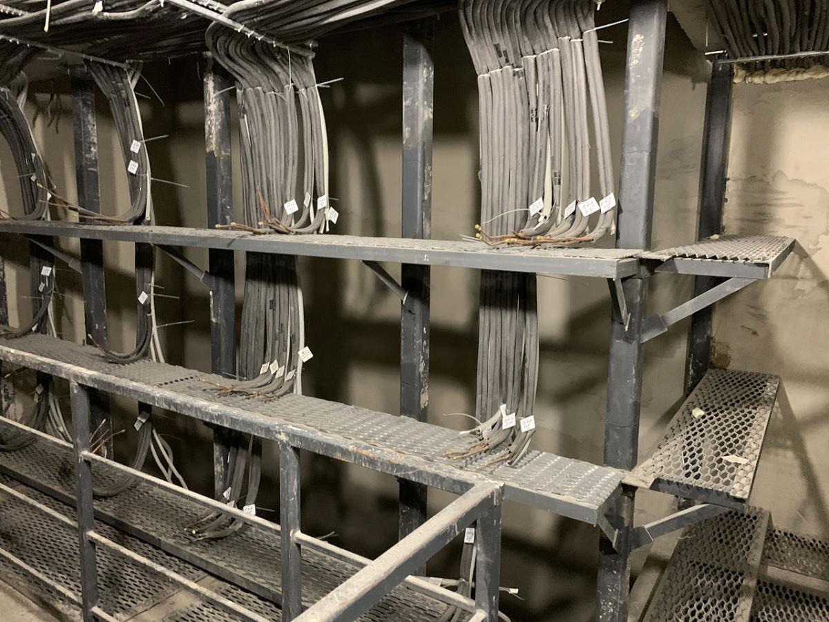

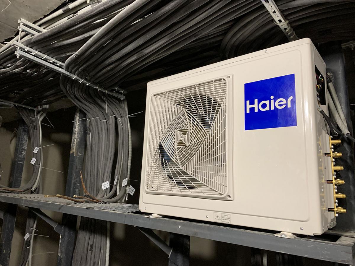

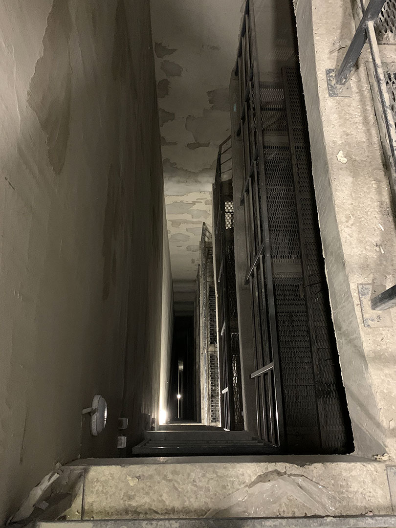

Предполагаю что будет подобным образом, внутри шахты в подъезде.

Это конечно всего лишь мои домыслы, но по-моему когда предусматривают специально отведенное под кондиционеры место, подразумевается что те кто это делал знают о том что с них может капать конденсат.

конденсат можно отводить как от внешнего блока, так и от внутреннего. Уже давно все нормальные люди в хорошем ремонте отводят конденсат прямо в канализацию через сухой сифон, а не выбрасывают трубку дренажа наружу, плевав на всех и все!

Если места кондиционеров предусмотрены, то и места для слива тоже предусмотрены и не в канализационную трубу, а выделен для этого отдельный стояк.
