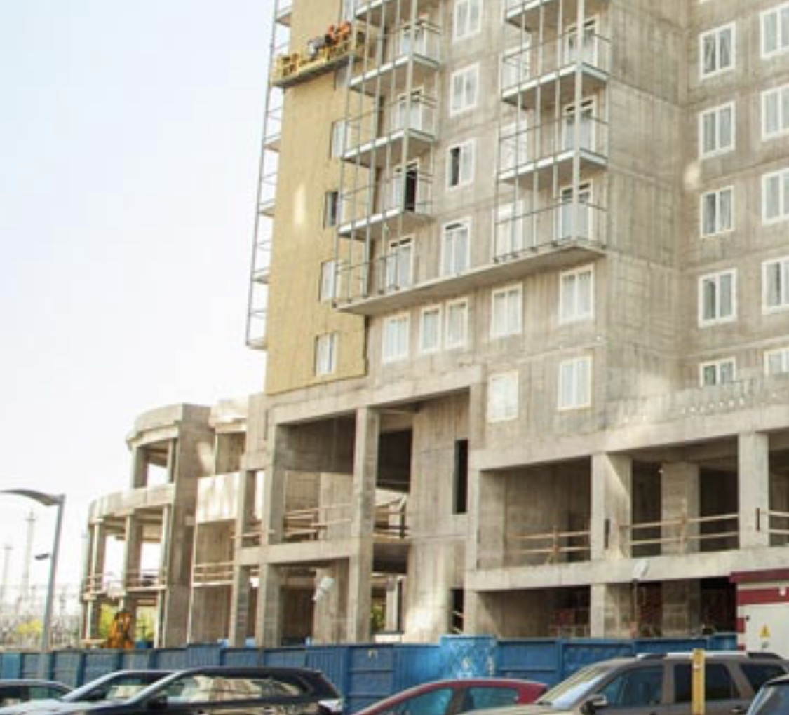

Замечания по Твину, сделанные на основе фотографий
- минвата крепится на клей, нет "зонтиков" (или пластиковых анкеров), т.е. фасад будет отваливаться: минвата вместе со штукатуркой будет выпадать
- не промазаны швы между блоками, холод будет проникать напрямую в квартиру, потом будет заплесневелые углы
- толщина минваты не соответствует проекту (по проекту 130 мм, по факту в некоторых местах 30 мм и 130 мм)
- плиты минваты имеют механические повреждения (дырки), которые иногда замазываются раствором - создаются мостики холода, или просто дырки через которые проникает холод
- плиты укладываются в один слой, хотя могли бы сделать 100 мм + 30 мм чтобы перекрыть щели
- из парапета торчит арматура, что приведет к коррозии армокаркаса и утрате парапетом несущей способности в обозримом будущем.
- кладка блоков ведется без перевязки

Добрый день. Очень хочется подключится к диалогу. Теперь по порядку.
Вопрос. Вы видели, чтобы минвату крепили на клей? возможно, я в этом вопросе не силен, но, по моему всегда крепили на зонтики. Их отсутствие я могу объяснить только двумя возможными вариантами. А - пройдутся по всему фасаду после установки плит и Б - будет дополнительный слой ваты перекрывающий стыки с креплением как раз зонтиками (второй вариант самый логичный). Других вариантов я не вижу, а то, что Вы написали о клее... хммм. мне кажется никто не возьмет на себя ответственность наносить штукатурку, которая "приклеена" к стене из газобетона. Это абсурд., хотя я могу ошибаться и не знаю таких супер технологий. Вы сами прикиньте, что должен быть за клей, который не теряя своих свойств будет противостоять ветровой нагрузке хотя бы. Оооочень сомнительно.
А в момент монтажа плит они не промазываются? Если нет, то, соглашусь, что смысл газобетона теряется и мостик холода будет мешать комфортной жизни.
Вот тут можно обратиться к вопросу номер один. Все таки, по ходу, я прав и будет второй слой ваты, который будет крепится зонтиками. И если это так, то я молодец, а застройщик с головой, так как прикиньте ситуацию: первый лист прикрепили забили зонтик, поставили второй лист и попали сверлом в первый, уже прикрученный.. Так то логично все.
Не могу не согласиться с Вашим замечанием, но с другой стороны, где то на просторах, кто то выкладывал фото с других объектов так вот там вата также местами деформирована. Не могу сказать на соклько это правильно, но опять же вернемся к первому вопросу. Елси будет второй слой, считаю данное отклонение нормой. хотя лучше проконсультироваться у спеца.
опять 25. см.выше.
Парапет закроют от внешних факторов. Обязательно срежут и нанесу гидроизоляция, чтобы не было прямого контакта бетона и окр. среды. да и утеплят скорее всего.
Вот тут не соглашусь. Привязку видел. Везде она или нет, все ли проекты и нормам не знаю, но привязку сам видел в отчетах
Сообщение отредактировал Riverr: 02 октября 2018 - 14:44
кстати. Откуда уверенность, что толщина слоя ваты 100 мм?, а вдруг 50?
Появляются зонтики, вы правы, их делают после, второй и третий этаж торца уже закреплён
