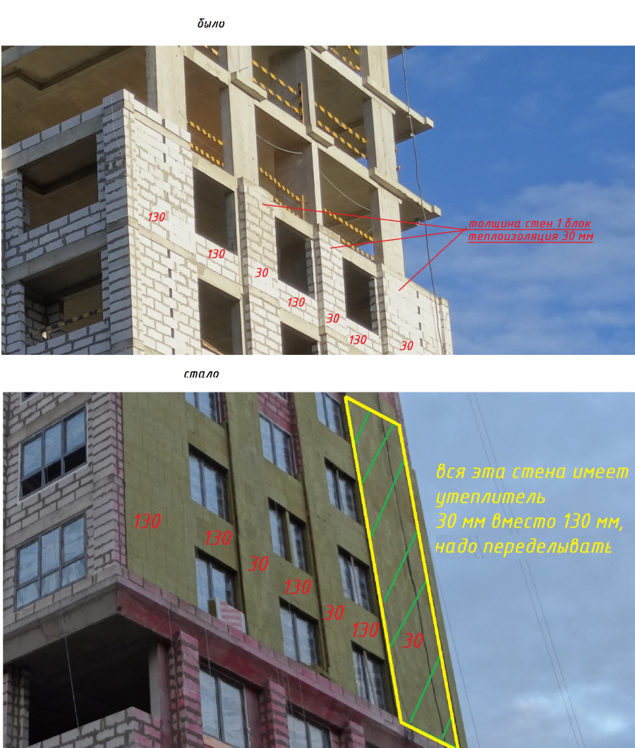

По-видимому теплоизоляцию 30 мм срывать не будут. Подниму тему вверх, просто чтобы все понимали: они делают наружные стены толщиной в 1 блок 20 см + 3 см минвата. Колонны тоже обложены минватой 3 см - а там стены в один блок толщиной.5bb6d479743e2_3.png

а можно узнать, как вы узнали что там 30 см?визуально не видно вроде
