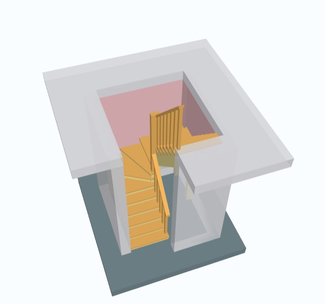

Что касается ВЫСОТЫ, то здесь всё нормально - тамбур над проёмом достаточно высокий (под метра два), а значит с высотой всё будет нормально: по СНИПам д.б. не менее 1900 мм. Но даже если у Вас рост больше 1.90 то всё равно высоты хватит.
А вот ширина - впритык. По СНИПам чистовая ширина марша д.б. минимум 700 мм, а просто минимальная ширина марша д.б. 900 мм, а у нас - 800. Правда, это важно для межэтажных лестниц, по которым люди ходят много с утра до вечера, а на террасу вряд ли придется каждые пол часа бегать. В общем, сэкономили на проёме. Был бы он хотя бы 1800 (ширина) х 2000 (длина) получилась бы приличная лестница с площадкой.
Я получил расчет от одной компании на деревянную лестницу. Хотел с переменными углами на маршах, но они казали, что получится плохо. В итоге насчитали П-образную с 6-ю ступенями на нижнем марше, 6-ю забежными и 4-мя с половиной на верхнем марше вот с такими параметрами: Пригласительная ступень: Нет
Высота ступени: 176.5 (ОК)
Общ. шир. ступени/последней ступени: 271 / 97 (ОК)
Угол наклона: 37.4 (ОК)
Ширина марша: 800
Шаг: 584
Высота: 3000
Самостоятельный замер: Нет.
Монтаж в стоимость включён.
Подступенники и балясины белые.
Топы столбов: Шар с площадкой малые.
Проходная высота: 2214 мм.
Длинна нижнего марша получается 2320 мм. Это на пол метра длиннее проёма, но не критично, по-моему.

Ваш вариант - с одинаковой длиной маршей и количеством ступеней в каждом марше, на мой взгляд, имеет не оптимальные с точки зрения эргономики ширину ступеней и угол наклона. Я пришел к однозначному выводу, что марши д.б. разными по количеству ступеней. Верхний ограничен длиной проёма (1800 мм) и может быть длиной не более метра (800 мм на поворот), следовательно, при эргономичной ширине (300 мм) и проступи (50 мм) умещается только 4 ступени, и высота марша будет не более 800 мм (200 мм на ступень даже многовато, идеально 160-170мм), 5-6 забежных ступеней - это ещё где-то 800-1200 мм, следовательно, нижний марш будет высотой примерно 1200-1400, или 6-9 ступеней. Т.е. его длина будет БОЛЬШЕ, чем длина верхнего марша и составит примерно 2300-2700 мм.
