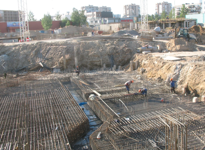

господа объясните пожалуйста, что за огромное количество арматуры?
Подготовка под заливку половины плиты фундамента 2й парадной. Фотография от 1 июля (вечер). Сейчас фундамент залит под всеми парадными. Остался лишь кусок 2 парадной, т.к. там сейчас заезд. Пока не установят 5й кран копать дальше не будут.

спасибо, получается фундамент тут на плите, а не свайный? я просто видела только свайные и такую картину не совсем понимаю)
Чточ? Свайный фундамент, забито более 3000 свай, о какой плите речь?
о которой писали выше, я пытаюсь понять конструкцию которую наблюдаю на отчетах, причем довольно долго, эта плита на сваях?
При строительстве многоэтажных зданий в нашем городе используется свайно-плитный фундамент. Отдельно плиту конечно заливают тоже (дома до 75 м), но не на наших грунтах, плюс плита в этом случае толще - от метра до 2,5м. Что касается малоэтажного строительства, то там ассортимент намного больше. Есть пример многоэтажки на плитном фундаменте на Замшина (Бестужевская дача). При строительстве сваи проваливались, в котлован пошла вода (Полюстровские напорные воды). В итоге залили просто плиту. Сейчас монолитный дом весь в трещинах по углам.
На сайте застройщика есть документ - заключение экспертизы. В нём описан тип фундамента - свайно-ростверковый. Ростверк - плита толщиной 80 см с локальными утолщениями до 1 метра. В этом документе есть много информации - какие трубы будут на отоплении, водоотведении, трубы холодной и горячей воды. Насколько я понял - отопление будет внешнее, а горячая вода - своя котельная в подвалах.
спасибо большое, я честно говоря думала ростверк по другому выглядит
а что значит внешнее отопление?
Значит что котельная находится не на территории ЖК.
