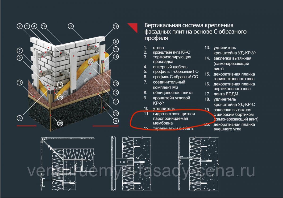

Так дайте ссылку где описывают какие обязательно надо укрывать, а какие не надо укрывать! И причем тут вид крепления? Один вид крепления под штукатурку, другой под вент фасады. Даже на картинках у продавцов нарисована эта подложка.

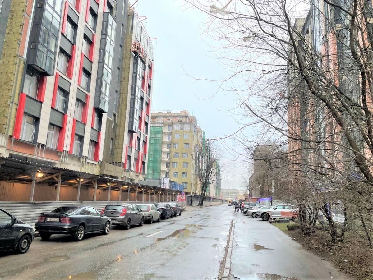

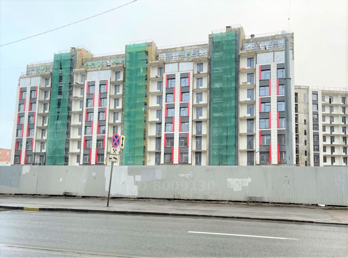

Очень даже соответствует, каждый может убедиться

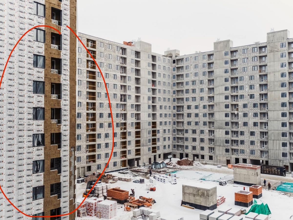

Это полупрозрачная пленка. Я один всего раз видел на камеру (при том, что каждый день смотрю), как на балконе 2 корпуса она была перекинута через перила, когда лепили вату на стену балкона. Это невозможно не заметить. Ну и в Москве видел, как такую пленку уже нарезанными кусками лепят поверх плит ваты, но это не под вентфасад, а под штукатурку (капремонт моей поликлиники)

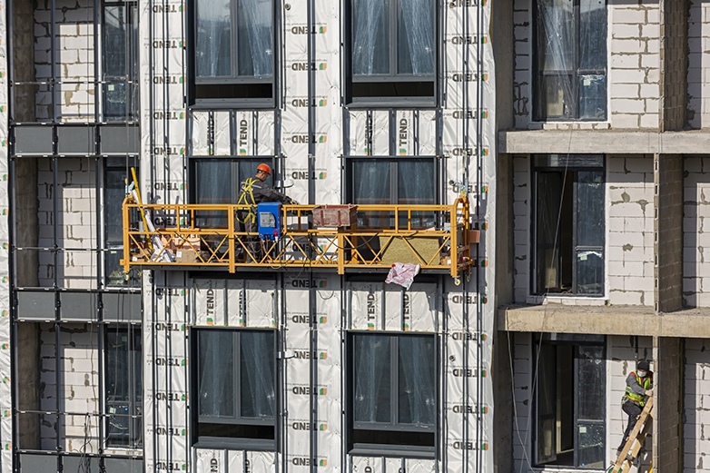

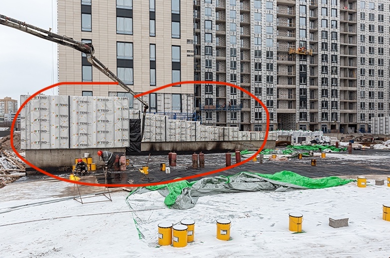

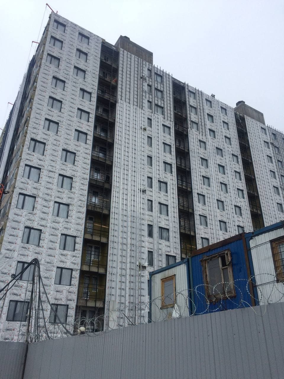

Выглядит это так. Дома на фото Terra и Чёрная речка. Белая ткань с надписью Tend!

Достаточно посмотреть как строят соседние ЖК. Фото с подложкой которой в Притяжении замечена не было выше.
