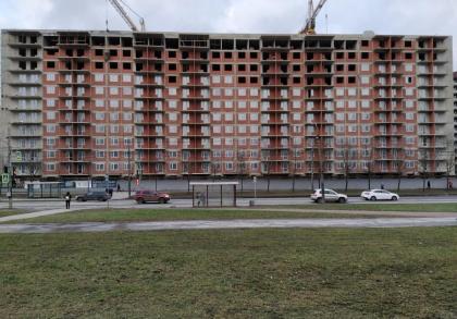

Конечно бетон .
Кладка в 1.5 кирпича это ни о чём У меня сейчас, да и в прошлом, кирпичный дом с наружными стенами более метра.
Наружные стены 250 мм, кладка в 1 кирпич.
Конечно бетон .
в чем лучше, бетон как бетон, а кирпич вроде тоже не плохо, плохо что 25 см всего толщина стен🤨
Интересно, а в Премьерах как строили? Не также? Может быть, с утеплителем этого будет вполне достаточно?
Что же в этом плохого?
Так же.
Естественно, с утеплителем вполне достаточно. Даже с запасом.
Класс энергоэффективности здания "А".
Подскажите, пожалуйста, кому больше повезет: тем жильцам, у кого кирпичная кладка или у кого стены из бетона? Что лучше?
Мне всегда казалось, что кирпич хорошую шумоизоляцию дает, но теплоизоляция лучше все же у бетона
у бетона вообще никакой теплоизоляции нет
Почему же тогда многие утверждают что такие дома теплее кирпичных?
Просто они построены в соответствии с новыми нормами теплосбережения. Стены, состоящие целиком из кирпича, не могут им соответствовать. Грубо говоря, по степени утепления, 100 мм минваты заменяют кирпичную стену более метра толщиной.
А почему нельзя использовать и минвату, и кирпич? Для максимального утепления )
Используют разные схемы: бетон/минвата/облицовка; кирпич/минвата/облицовка; газобетон/минвата/облицовка.
Зависит от архитектуры, конструктивных особенностей дома, предпочтений застройщика.
А насчёт "максимального утепления"....
Теоретически, можно утеплить стены минватой метровой толщины, но даже при этом обогреть помещение одной лампочкой не получится, т.к. самые большие теплопотери происходят через окна и вентиляцию, без которых, естественно, не обойтись. Поэтому, выбирают степень утепления экономически целесообразную и отвечающую современным нормативам в данной  климатической зоне.
