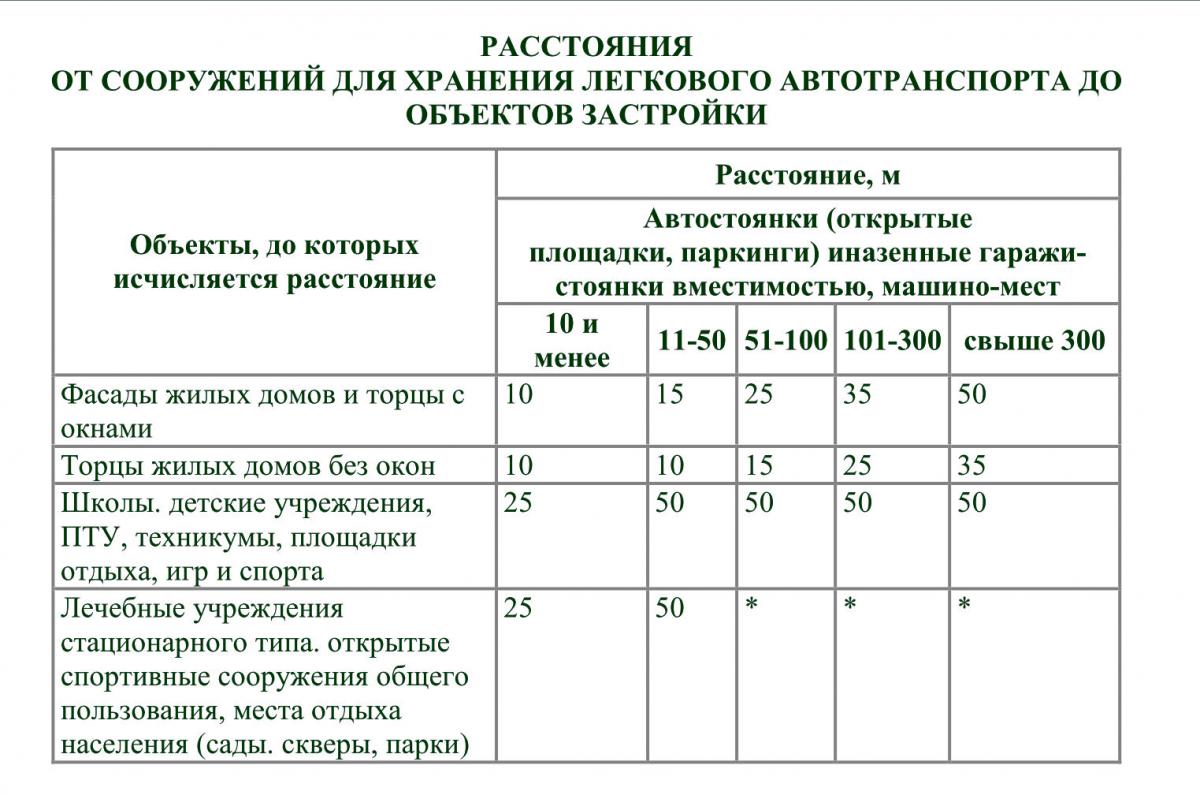

В нашем случае гаражи на арендуемой земле и остальное нас не касается.
Меня больше волнует как их правильно классифицировать, понимать их количество и расстояние от них до корпусов ЖК. Если хоть какое-то нарушение, то можно готовить бумаги с требованиями устранить нарушение.
СНиП -это хорошо, но еще много отсылочных материалов.

И еще раз извините,если Вам не трудно укажите мне пожалуйста какие нибудь документы где объясняется какие опасные факторы несут в себе гаражные кооперативы для ближайшего окружения и номы их удаленности от оных.
Извините опечатка - нормы их удаленности от различных объектов. Спасибо заранее.

Спасибо за таблицу.Допустим если смотреть ГСК Лагоды то первый ряд гаражей возможно ближе норм ( точных данных у меня нет).Допустим его уберут и устранят нарушения по допустимой близости.А остальные гаражи уже будут вписыватся в нормы ,ведь так да?
